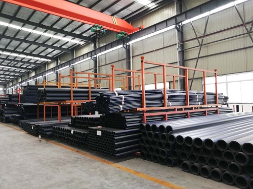

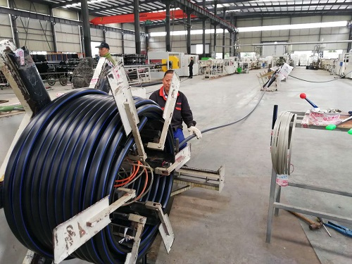

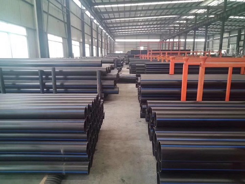

      总之,如果PE管使用环境有压力要求、卫生标准要求严格一定要选择全新料的PE给水管。如果客户使用环境无压力要求、没有严格的卫生标准的情况下,客户可以选择价格相对低的PE排水管。PE给水管可以用作排水管,但是PE排水管一定不能用作给水管。      春润科技专注PE、PP管材的研发、生产,自有10000㎡的标准化厂房,13条全自动生产线,产品品类齐全,常备各类库存,满足紧急供货需求
