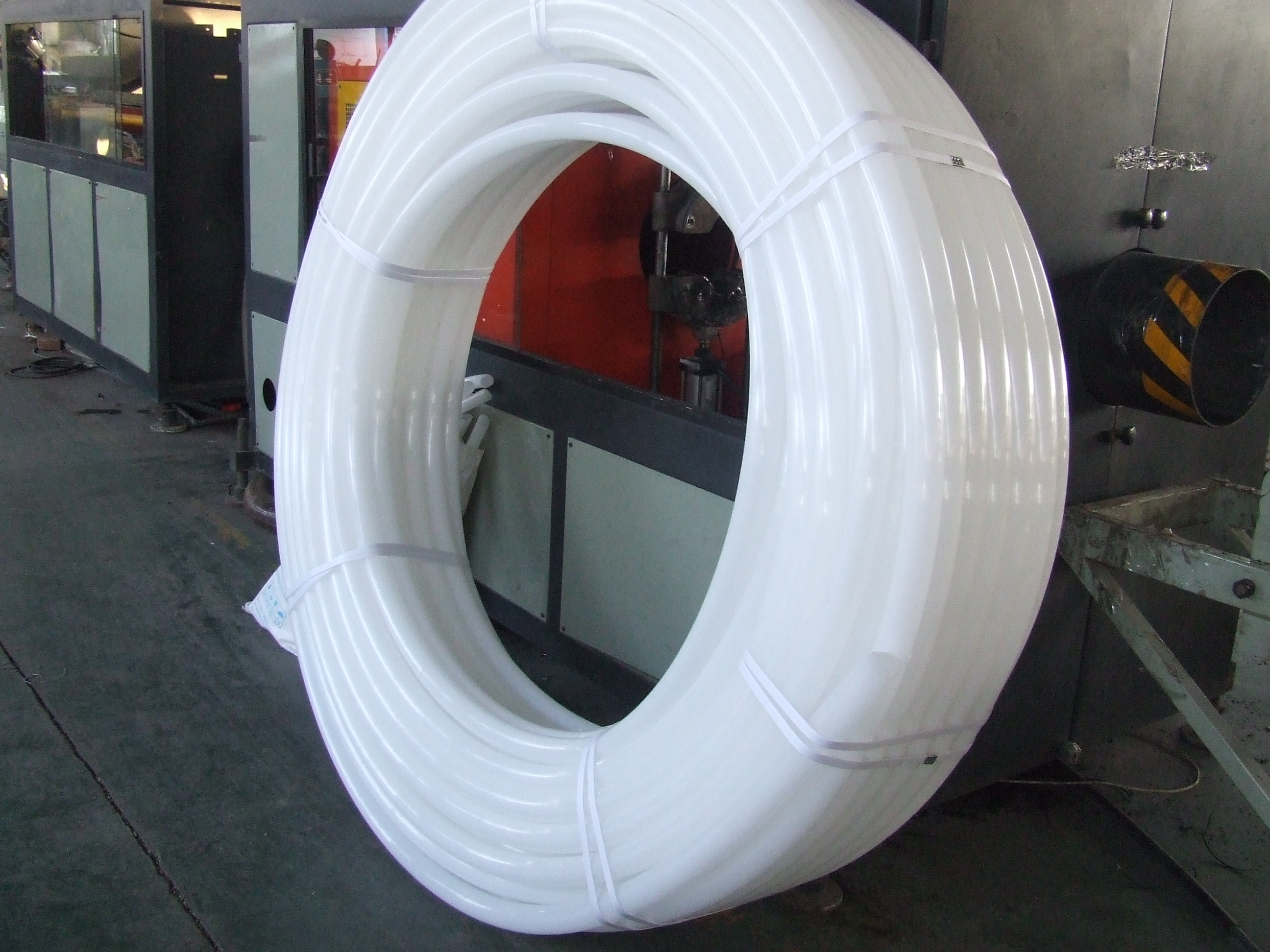

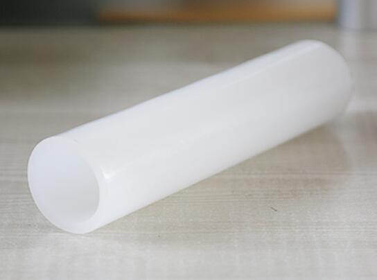

  LDPE还用于注塑制品,如小型容器、盖子、 日用制品、塑料花、注塑一拉伸一吹塑容器,医疗器具,药品和食品包装材料。挤塑的管材、板材,电线电缆包覆,异型材、热成型等制品;吹塑中空成型制品, 如食品容器有奶制品和果酱类, 药物、 化妆品、 化工产品容器、槽罐等。钙塑板、泡沫塑料等。旋转成型滚塑制品主要用于大型容器和储槽。
